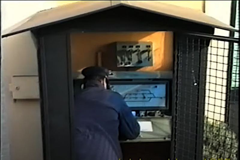

Ad eccezione di Bologna S. Vitale e Mezzolara, tutte le 5 stazioni della ferrovia Bologna-Portomaggiore vennero attrezzate con apparati EDr 2. Tali apparati vennero progressivamente sostituiti da ACEI a partire dalla seconda metà degli anni '90.
Finalmente ho trovato un'immagine anche degli EDr in uso su questa linea.
Al minuto 4.30 si vede l'apparato di Castenaso: https://www.youtube.com/watch?v=t41YYH9aipY
Messaggi: 2137
Messaggioda merlotrento » 07/04/2025, 12:58
Grazie! e ne ricavo foto schermo
Messaggi: 391
