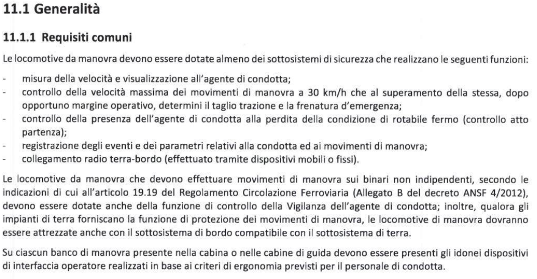

Da qui è possibile scaricare lo standard tecnico, relativo ai mezzi di manovra: https://www.ansf.it/documents/19/166990 ... 1-2015.pdf
I requisiti minimi del sottosistema di bordo sono indicati nell'articolo 11:
Oltre ai 5 requisiti minimi indicati al comma 1.1, deve essere previsto un sistema di protezione della marcia del treno solo "[..]qualora gli impianti di terra forniscano anche la funzione di protezione dei movimenti di manovra[..]".
Al momento non mi risulta che esistano sistemi di sicurezza che proteggano anche le manovre (in modalità "manovra", sia nel SCMT che nel SSC, vengono ignorate le informazioni provenienti dal sottosistema di terra).
Forse quella frase è stata inserita in previsione di eventuali evoluzioni del SCMT (tra le varie proposte, vi era quella di far gestire alle boe anche l'aspetto dei segnali bassi)?

Resta comunque la necessità di attrezzare i mezzi con un sistema di bordo che realizzi almeno le 5 funzioni minime (vigilante, tachimetro, controllo velocità massima, registratore di eventi, collegamento radio terra-bordo).
Le due innovazioni più importanti sono la presenza del vigilante e il controllo della velocità massima, visto che solo una minima parte dei mezzi di manovra ne sono attualmente attrezzati.
Sarebbe interessante capire quanto possa costare l'adeguamento a tali standard di un mezzo già esistente.
