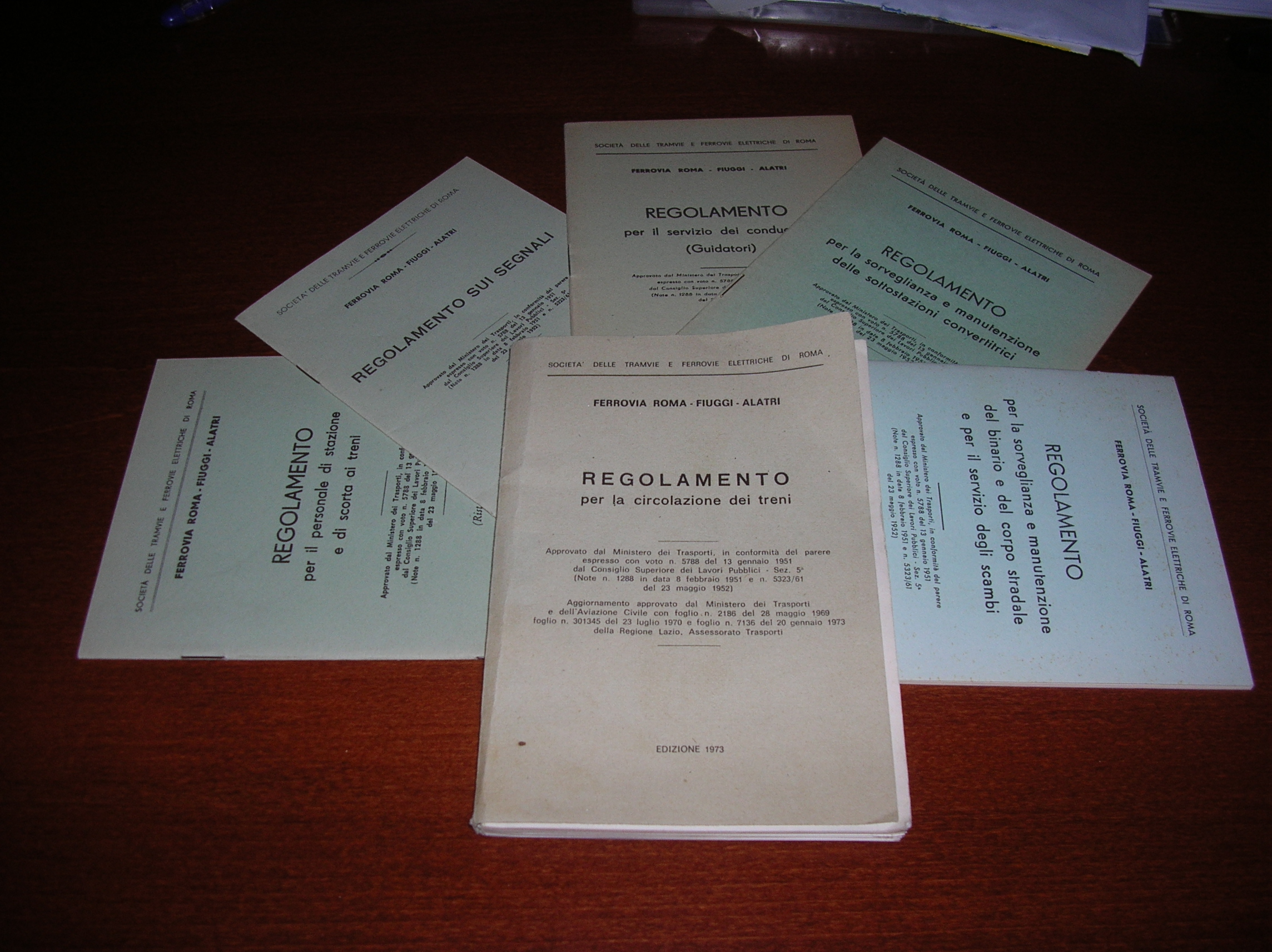

Dato il gran numero di Romani presenti sul forum, qualcuno di voi ha del materiale riguardante l'esercizio della ex ferrovia Roma-Fiuggi (Regolamenti, piani schematici, segnalamento)?
Messaggioda ioannesg » 06/01/2012, 13:11
Se ricordassi dove l'ho messo... ho tutto... per ora vi anticipo questa foto.
a cui va aggiunto l'orario di servizio e le planimetrie.
Prometto che quando rimetto a posto le carte inizio a passare qualche cosa (è tanta roba...)

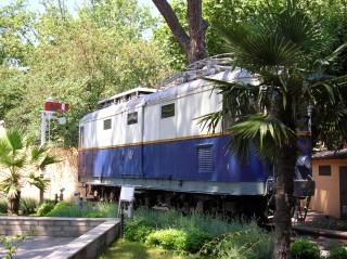

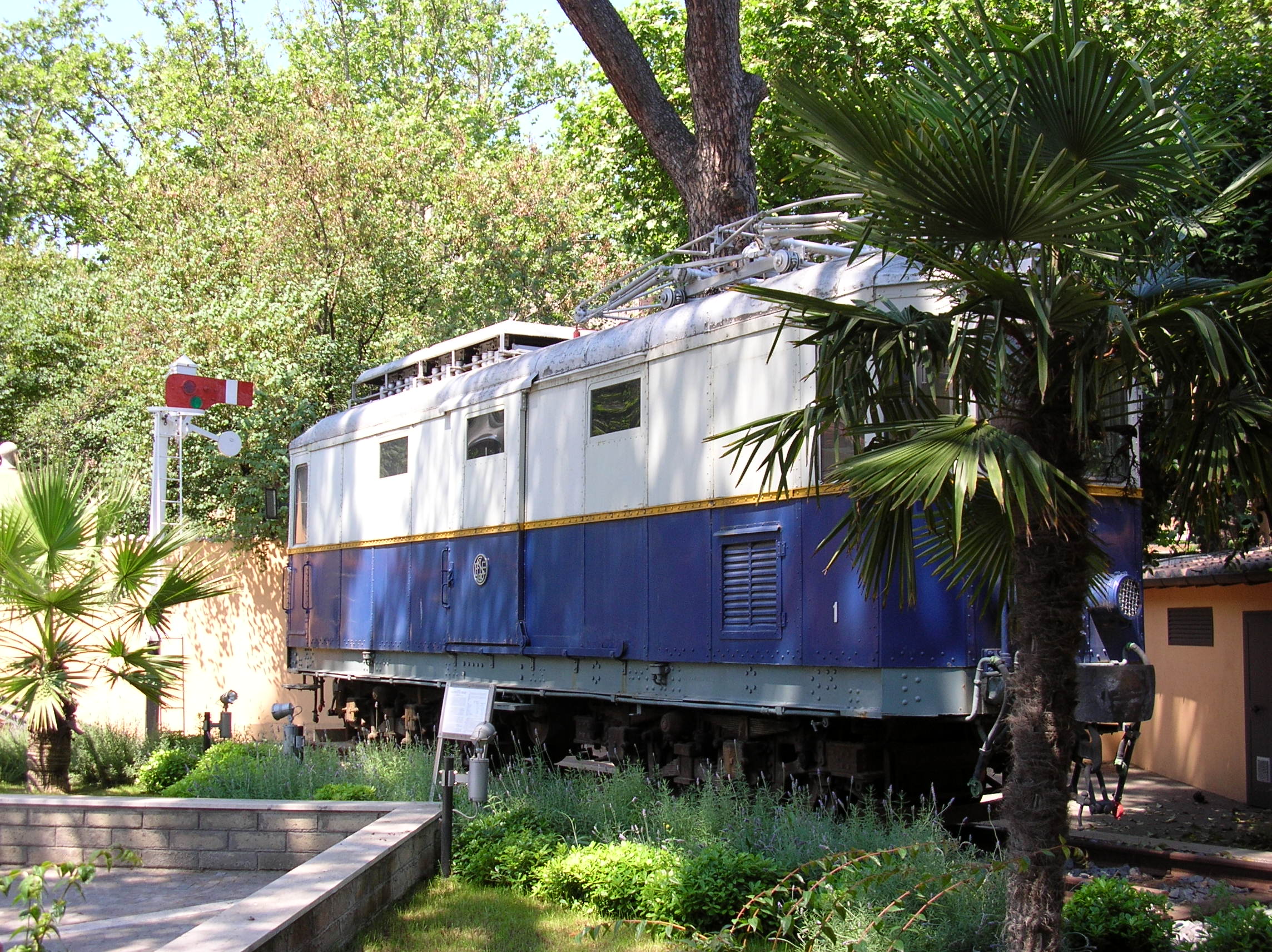

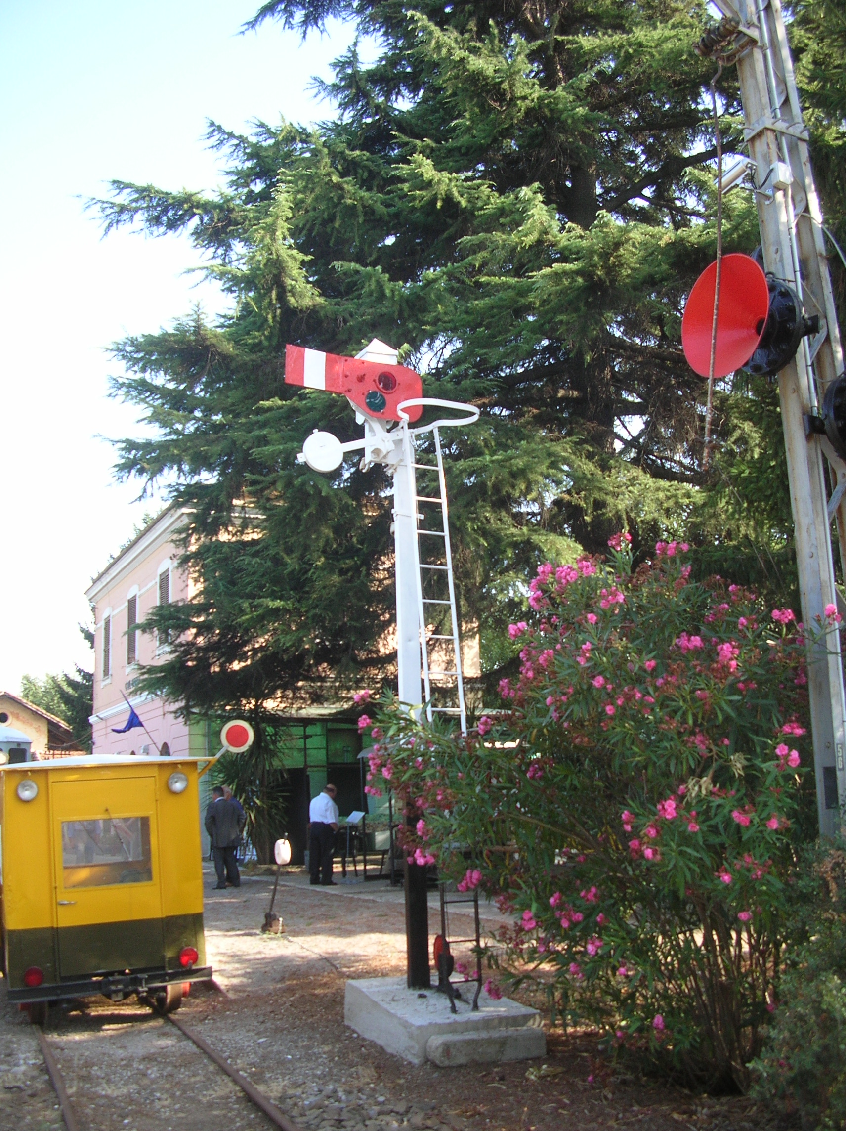

Segnalamento ad ala con contrappeso per manovrarlo in stazione, ma non immaginate impianti a fili, era un semplice macaco con un filo di ferro.
Locomotore 4 e segnale ad ala della Roma-Fiuggi
Segnale ad ala con relativo meccanisco
