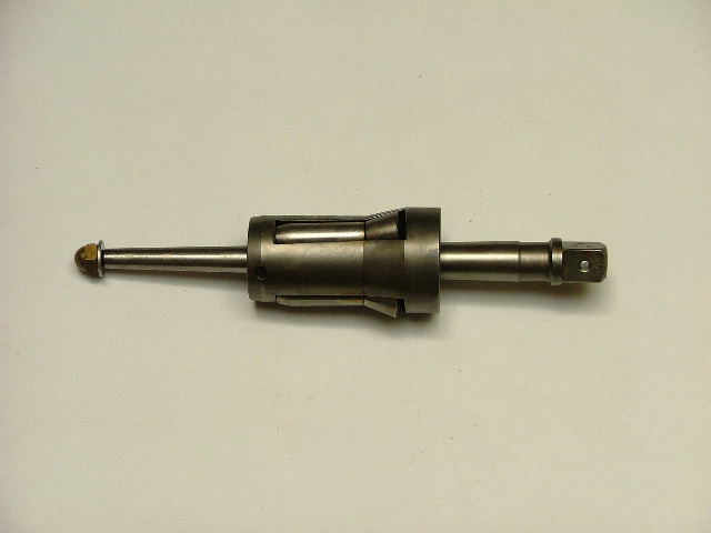

Ancora una curiosità: qualcuno ha una foto di un "mandrino" o "apparecchio Dudgeon" o come cavolo si chiama? Io ne ho visto (anche usare) in video uno tedesco motorizzato, modellava i tubi (sui 4 mm di spessore, a occhio) come fossero di plastilina e da quanto avevo capito anche li allargava dietro la piastra in modo che non "perdessero". Non ho visto "fare il bordo", ma forse in Germania si usa fare altrimenti.
Messaggioda ZooTower » 25/01/2012, 0:51
Questo è un utensile da mandrinatura (un mandrino allargatubi, appunto).
Quello della foto è del tipo a tre rulli e forma sia l'allargamento cilindrico che il bordo, la "scampanatura".
Noi ne usiamo la versione cilindrica (facciamo scambiatori di calore); lo scopo dell'allargamento cilindrico è proprio quello di fare aderire la parete esterna del tubo alla superficie del relativo foto nella piastra tubiera, per garantire sia la tenuta meccanica (principalmente movimenti assiali di dilatazione termica) che quella alla pressione.

Per la mandrinatura dei tubi viene adoperato un motore multiuso ad aria compressa sul mandrino del quale viene inserito l'utensile postato sopra.
Nella seguente foto lo si vede in opera usato come trapano.
http://digilander.libero.it/gigispace/trapano.jpg

Il trapano, se usato per le mandrinature (è lo stesso usato per avvitare i tiranti dei forni?) è retto da due persone mentre una terza lo "punta" oppure ha una sua incastellatura specifica per ogni impiego? Non mi pare piccolo.

Quell'attrezzatura ad aria compressa, viene comunemente usata per forare i tiranti da sostituire, poi al posto della punta da trapano vengono montati i maschi da 10 filetti x pollice di varie misure per filettare in una unica passata i fori passanti realizzati sulle due pareti del forno. Quindi viene usata per avvitare i tiranti, montandoci in punta un particolare trascinatore che si inserisce nei fori di spinatura.
A secondo del tipo di lavorazione, viene tenuto in posizione mediante una "capra" di quelle idrauliche su ruote. Tipo quelle che i meccanici usano per togliere i motori dai cofani delle auto. Generalmente ad operare suno in due.
Quella manetta superiore a forma di croce serve per l'avanzamento della punta quando lo si usa come trapano.
