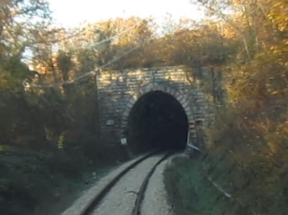

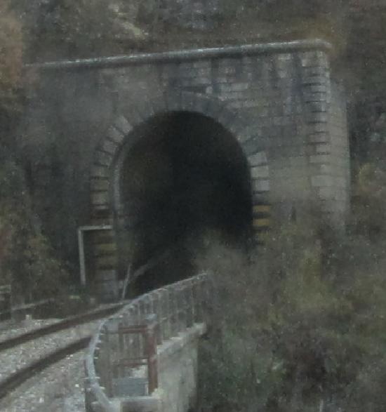

Messaggioda fas » 06/01/2012, 12:12
La linea è (era) la Sulmona-Carpinone, la galleria è posta tra le stazioni di Alfedena e Roccaraso.
Ecco le foto dei due portali
Il punto preciso in cui avveniva il cambiamento della forma non era molto visibile, data la poca luce presente, però si vedeva chiaramente la forma dei primi 50\70 metri di galleria da ciascun imbocco.

Messaggioda E 44 » 24/03/2012, 21:12
Molte gallerie hanno i portali diversi per motivi bellici. Se un portale è distrutto lo si rifà ma non uguale all'altro, anche in funzione dell'epoca del rifacimento.
Nella seconda foto il portale è tipico di questa linea, nella prima è di tipo più normale, unificato inizio dell'altro secolo. Il sospetto di una distruzione bellica è forte, la Sulmona-Carpinone era in zona di guerra durante la ritirata tedesca.
