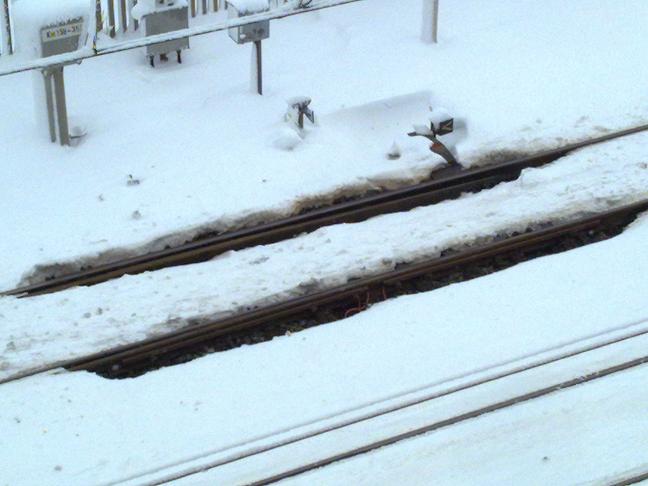

Messaggioda Giovanni Pighini » 25/02/2012, 11:11
Dopotutto spesso di inverno in Svizzera e Austria si vedono i manutentori che spalano via la neve dagli scambi...
Messaggioda Giovanni Fvm » 25/02/2012, 12:31
Infatti, pensandoci, è l'unico sistema. Tra l'altro sarebbe meglio spalarla subito dopo il passaggio in quanto se cade la neve dal treno e si prova a muovere lo scambio la si comprime ed è ancora più dura da togliere.
Messaggioda Giovanni Pighini » 25/02/2012, 13:20
In mento ho l'immagine di un paesaggio innevato con gli scambi di stazione ognuno con accanto una scopa ed una pala per rimuovere la linea, non ricordo se si trattava di A o CH!
Messaggioda Giancarlo Giacobbo » 25/02/2012, 14:18
In particolare la pulizia del binario e degli scambi va fatta mentre nevica e non a nevicata conclusa, altrimenti ci si trova nelle condizioni di dover togliere parecchi centimetri di neve, se non metri, quando con passaggi frequenti di mezzi con spartineve non ci sarebbe bisogno di chiudere le linee. Stessa cosa vale per gli snevatori elettrici o a gas.

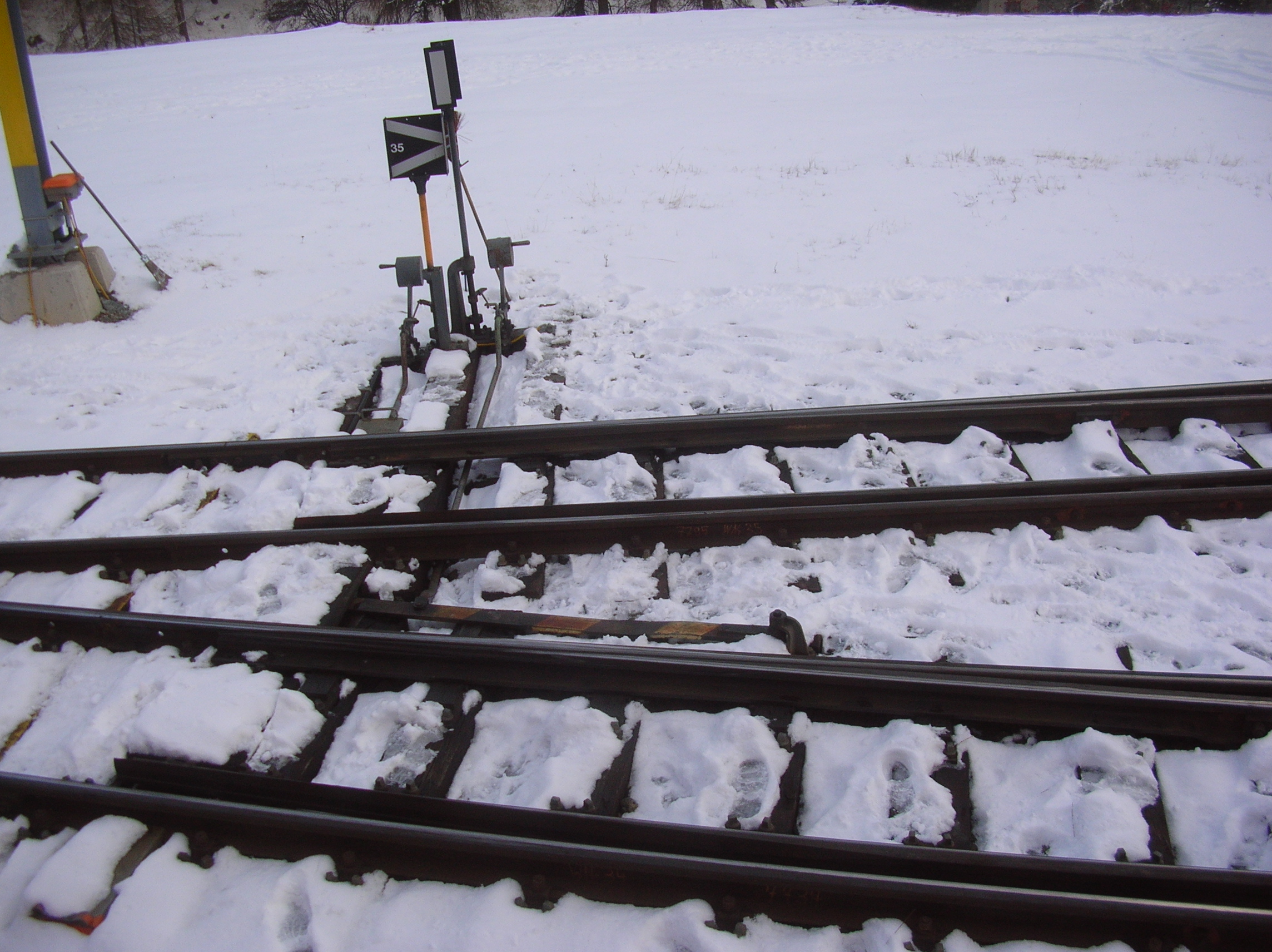

Messaggioda ioannesg » 26/02/2012, 12:57
Siamo sul Bernina, stazione di Cavaglia, qua la neve non c'era ma la scopetta si...
Qua invece a St Moritz e si vedono a sinistra appoggiate al palo le scopette in questione.

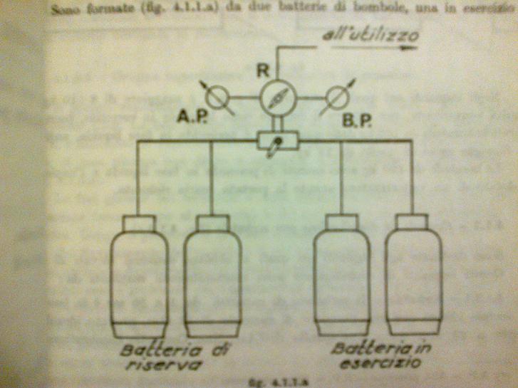

Centraline con batterie di bombole da 15kg (due batterie di cui una utilizzata ed una di riserva in cui il passaggio dall'una all'altra avviene automaticamente tramite un gruppo inversore riduttore, non vi è vaporizzatore).
Centralina con bombole da 15kg

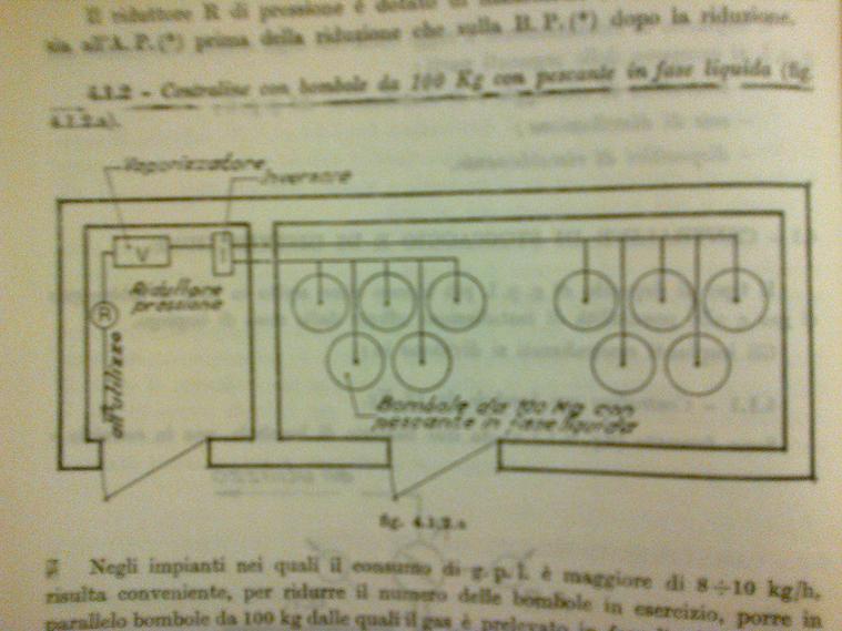

Centraline con bombole d 100kg e pescanti in fase liquida ove la richiesta sia superiore a 8-10 kg/h (il gas viene pescato in fase liquida da un delle due batterie e tra inversore e riduttore è presente un vaporizzatore adeguato alla portata, la commutazione tra batteria in uso e di scorta avviene sempre automaticamente).
centralina con bombole da 100kg

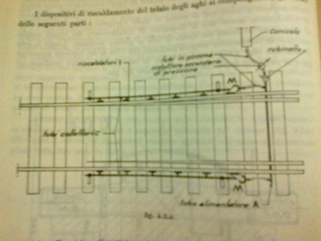

I dispositivi di riscaldamento
del telaio degli aghi si compongono delle seguenti parti: un tubo alimentatore allacciato tramite tubo in gomma corazzato alla rete di distribuzione secondaria con l'interposizione di un rubinetto regolatore; le batterie di riscaldatori formate da un tubo collettore che porta un miscelatore aria-gas e un numero di riscaldatori a raggi infrarossi dipendente dalla lunghezza delle coppie ago/contrago, possono essere impiegate anche più batterie da 4 o 5 riscaldatori, esse sono allacciate al tubo alimentatore tramite raccordi in gomma e durante il periodo estivo vengono rimosse per la pulitura e immagazzinate.
installazione dispositivi di riscaldamento installati su telai aghi

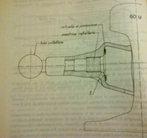

I riscaldatori sono costituiti da una scatola metallica applicata al gambo del contrago e contenente una piastrina di materiale refrattario con tanti piccoli fori, oppure un “bicchiere” contenente perline di refrattario protetti da una reticella di acciaio inossidabile; nella parte inferiore dell'involucro sono praticati dei fori che servono per l'accensione della miscela con una fiamma libera.
La combustione avviene esclusivamente negli orifizi o negli interstizi del materiale refrattario: il calore si propaga in minima parte per convezione a mezzi dell'aria che si scalda e va a lambire la rotaia e per la maggior parte per irraggiamento (raggi infrarossi) del materiale refrattario. Il massimo calore per irraggiamento si ha dopo circa 15' di funzionamento, e cioè quando il refrattario (ceramica) ha assunto una temperatura di regime di circa 950°C e la scatola del riscaldatore la temperatura di 450°C, il loro consumo è di 50g/h, essi debbono essere montati ad una distanza tra 1,5 e 3 mm dal gambo della rotaia.
riscaldatore

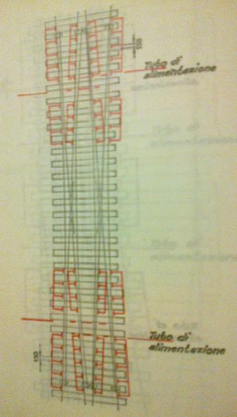

Messaggioda Iacopo » 27/02/2012, 21:10
Infine allego uno schema esplicativo per l'individuazione dei punti ove installare le batterie di riscaldatori su uno scambio doppio inglese.
Installazione su S.I. 60U/170/0,12 dp
