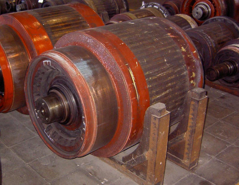

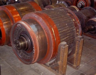

Facendo un paragone fra i rotori dei motori in continua e quelli in alternata trifase, vi mostro quelli da me fotografati in occasione della visita che feci a Foligno in occasione dei lavori di restauro della 444.001.
Rotore del motore delle 444

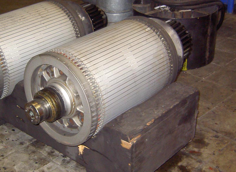

Quest'altra foto è del rotore montato sulle 404 che all'epoca erano in ristrutturazione per poi diventare 414.
Tutto in alluminio.

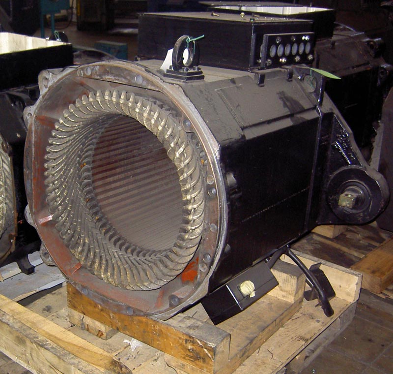

e il suo relativo statore.

Il motore della 414 è del tipo a due gabbie o a "cave profonde"? Fanno le stesse cose, ma con la fusione in alluminio il secondo è di più facile costruzione.
Dalla foto non riesco a capire se lo statore abbia avvolgimento "a teste in due ordini" o l'apparente preseza di una seconda serie di spire sia solo dovuta alla prospettiva.
In certi grossi motori (non per trazione, almeno credo), pare usino l'alluminio anche per l'avvolgimento di induttore e non solo per la gabbia. Non fatico a crederlo perchè già nel 1944/47 in Svizzera le Ae 4/4 BLS e le Ge 4/4 I RhB avevano il trasformatore con avvolgimenti in quel metallo.
Messaggioda Giancarlo Giacobbo » 24/04/2013, 15:05
Non ho fatto caso se il rotore era a doppia gabbia o a gabbia singola. Dalla foto però sembra che sia a doppia, la sensazione la danno quei mozziconi di presa che sporgono in corrispondenza delle barre. La cosa non sarebbe strana, visto che per i motori di grande potenza la doppia gabbia è di uso comune. Gli avvolgimenti dello statore, invece, sono anche loro in alluminio.

Giancarlo Giacobbo ha scritto:Facendo un paragone fra i rotori dei motori in continua e quelli in alternata trifase, vi mostro quelli da me fotografati in occasione della visita che feci a Foligno in occasione dei lavori di restauro della 444.001.
Tutto in alluminio.
A ben guardare il rotore del motore delle E.404 ha le barre in rame e solo gli anelli di cortocircuito paiono di alluminio.
Sono ben più massicci rispetto a quelli in rame che usa la Siemens, d'altronde la conducibilità dell'alluminio e il contatto rame-alluminio avranno richiesto quelle dimensioni.
