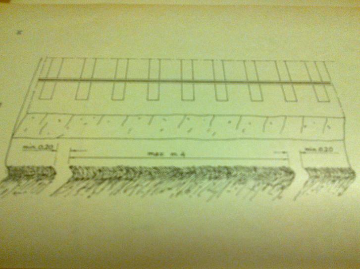

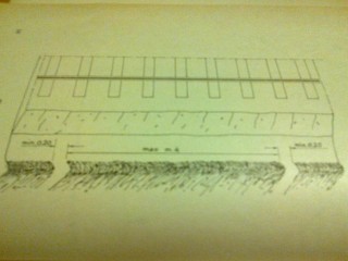

In epoche passate però, queste ultime canalette non erano utilizzate o nelle linee principali erano ricavate in terra mediante scavi e spettava al personale della linea effettuare la cosiddetta "regolarizzazione delle banchine" in cui nel materiale terroso depositatosi su queste ultime si scavano solchi di larghezza di 20cm a distanza non superiore a 4m. Ciò che da allora non è cambiato è la pulizia delle cunette stesse, dei tombini (da considerarsi anche come attraversamenti della sede con luce inferiore a 1m) e naturalmente dei fossi di guardia.

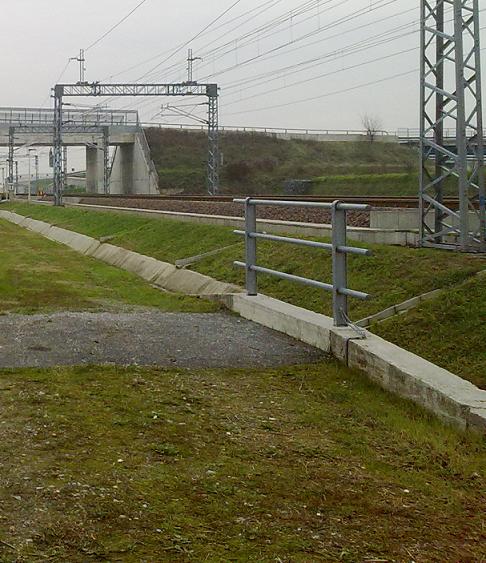

Riporto qui di seguito un'illustrazione esplicativa della regolarizzazione da un compendio per il personale della linea ed una foto di linea di nuova realizzazione con le cunette costituite da embrici prefabbricati.
regolarizzazione banchine.
Linea AV/AC canalette.
