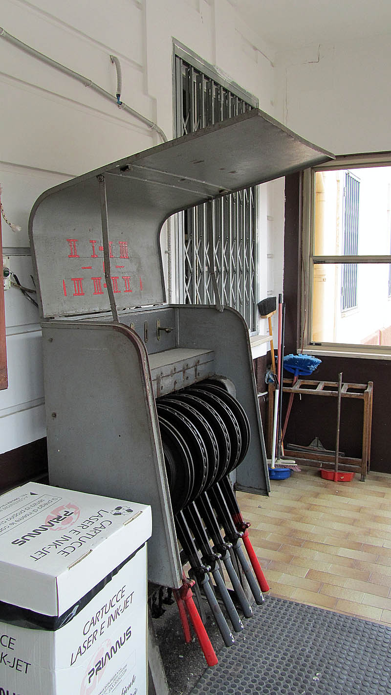

Qualche foto( Merlo anno 1977)
OMS Barone sulle FTC
banco leve di Borgaro a dx, guardando la foto, e Germagnano (con selettori d'itinerario) a sx
cassa di manovra con fermascambio tallonabile
Messaggi: 388

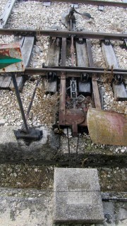

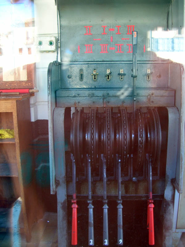

Messaggioda merlotrento » 23/01/2012, 15:39
Fds(foto merlo 2007)
Deviatoio a mano con leva a macaco e fermascambio tipo FS
Banco leve Apparato Montini( Padernello- Treviso): manovra a doppio filo deviatoi ed elettrica dei segnali perm luminoso
Segnale perm luminoso a fuochi di colore e due aspetti Rosso o Verde
Manovra da deviatoio a doppio filo Montini 1963 (penso con fermascambio...non è stato possibile prendere vista interna)

Inserisco un paio di foto dell'apparato installato nella vecchia stazione di Lanciano della ferrovia Sangritana, anche questi di produzione della ditta Montini

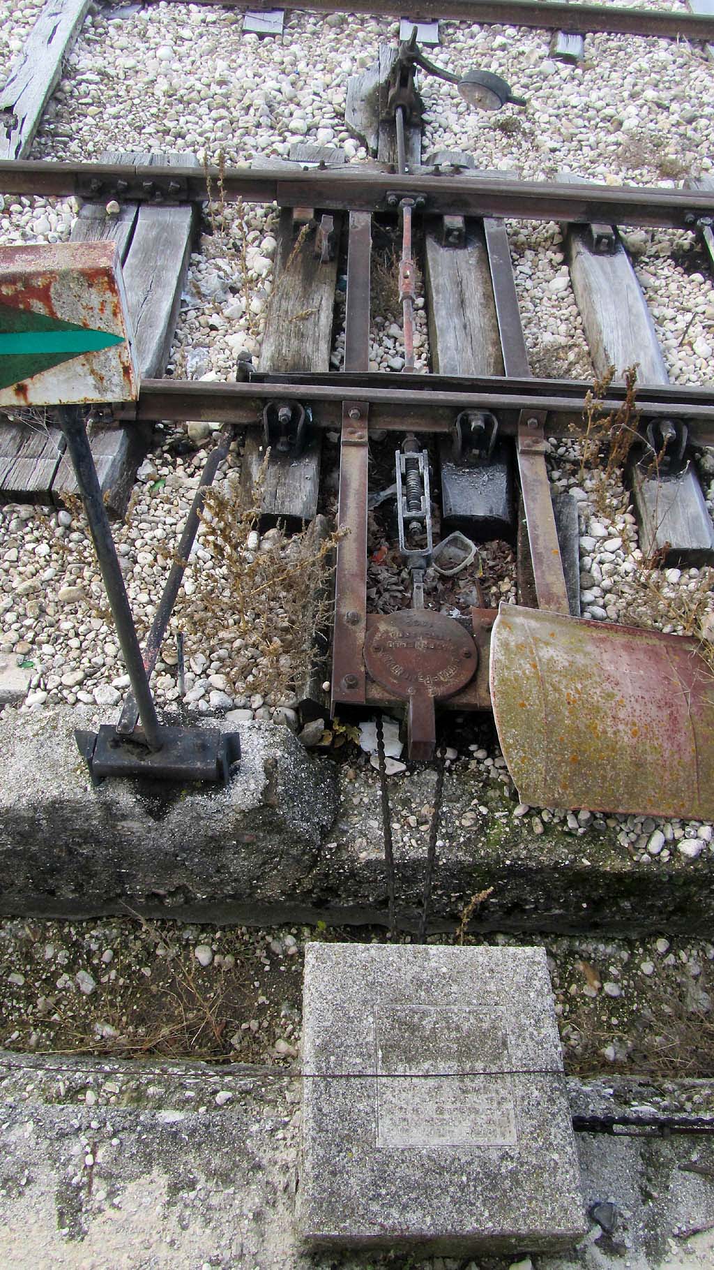

Sulla Sangritana tutti i banchi che ho visto sono Montini (compresa la Ortona-Crocetta, e mi pare di ricordare fossero così anche sulla Archi-Atessa).
Sono riuscito a ritrovare anche la foto della manovra da scambio era in un'altra cartella rispetto alle precedenti foto e per questo mi era sfuggita):
Messaggi: 2127
Messaggioda freelancer » 25/01/2012, 14:17
Mai visto prima, se ho capito giusto: il macaco e la scatola di manovra sono sullo stesso scambio? O lo scambio è diventato a manovra manuale successivamente e quella meccanica quindi non lo comanda più?
