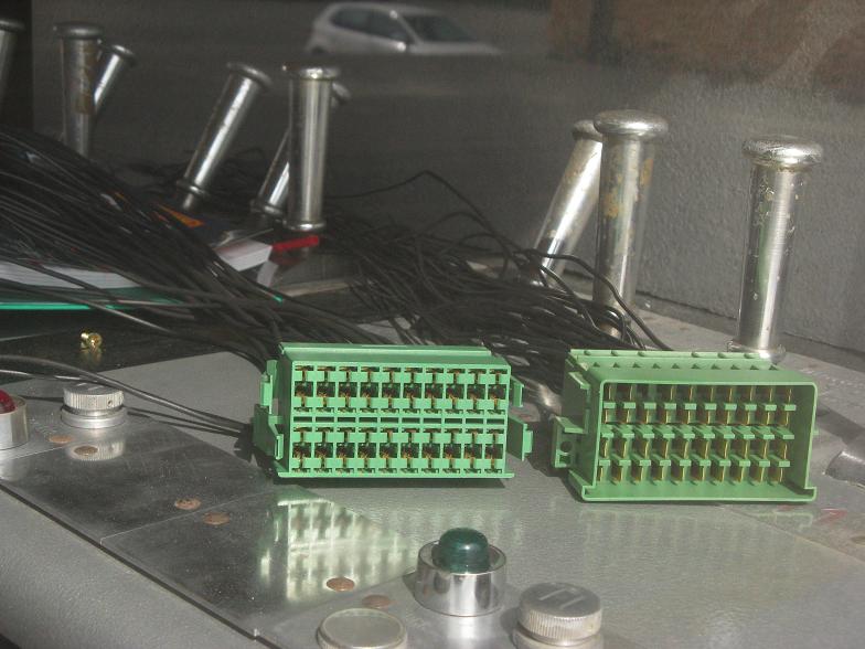

Ho un' altra domanda per Alex Corsico.
Abbiamo anche dei connettori verdi, quelli dei pannelli ACEI.
Sonno maschi e femmina.
Uno dei due è marcato AMP 280525-1-80-10.
La AMP è ora di proprietà TYCO, ma quei connettori non li ho trovati, nè nel catalogo TYCO, nè con altre ricerche su internet.
Mi occorrono i contatti maschi ed i contatti femmina, entrambi a crimpare. Sono in ottone.
Alex Corsico, sai dove si possono acquistare e di che marca sono ?

Essendomi occupato durante la mia vita lavorativa di interconnessioni, e avendo lavorato a lungo proprio con i connettori AMP, mandami la sigla posta sul corpo del connettore così posso farti una ricerca. Considera però che se sono molto vecchi, parecchi P/N sono andati in obsolescenza e non più costruiti. Negli anni 90 quando la AMP e' stata acquisita dalla TYCO hanno cessato la produzione di un mare di tipologie usate nei decenni precedenti. A volte sono stati sostituiti con componenti equivalenti e intercambiabili. Spesso è possibile rintracciarli solo presso i magazzini di surplus.

Alex Corsico ha scritto:Giancarlo sono i normali connettori di uso FS
Non è che la AMP li faceva solo per le FS, il P/N commerciale lo avevano marcato sul blocchetto porta contatti.
Così come erano a catalogo i VEAM ricoperti in neoprene con l'opzione per i contatti femmina, identici a quelli per uso militare contro le microinterruzoni da vibrazione.

Messaggioda Giancarlo Giacobbo » 22/04/2016, 9:34
ste.klausen21 ha scritto:L' unica sigla che ho, è quella che avevo citato pochi interventi fà.
Su un connettore verde c' è la sigla AMP 280525-1-80-10.
Stefano Minghetti
Si è vero, poiché si parlava di contatti ho interpretato che la sigla fosse per questi.
Comunque, se provi a contattare un distributore o la AMP e poni il problema come per una riparazione, di sicuro ti danno notizie.
Mi mandi una foto di come è fatto il blocchetto porta contatti?

Per Giancarlo, ecco i blocchetti AMP :
