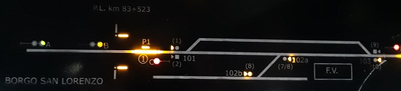

Messaggioda andm » 22/10/2017, 18:10
Ciao Stefano.
Bel lavoro sul QL.
Ti faccio solo qualche osservazione, non per critica, ben inteso.
Sullo stante dei segnali di protezione ci starebbero bene le luci di avanzamento, attivate dal tasto Tz. In questa stazione non è possibile usare il Tb della leva da segnale per aprire le luci di avanzamento; il tasto Tb dovrebbe essere piombato con piombo senza aletta (ad uso esclusivo del personale I.S.).
Dove si incontrano le spie delle barriere del PL ci starebbe bene un quadratino, che si accende quando sono accese le luci stradali del PL (luce rossa).
Anche il deviatoio 102b dovrebbe essere equipaggiato con CEF, quindi con il triangolino.
Per quanto riguarda i cdb: attenzione che dovresti usare comunque il contatto normalmente aperto del relè CB (a disco), anzi, due contatti, uno per ogni filo della lampadina, perchè si tratta di indicazione in sicurezza.
Normalmente il relè a disco è alimentato quando il cdb è libero, quindi accende la lampadina; quando il treno occupail cdb, il CB cade e si spegne la spia su QL. In questo modo, un guasto sul circuito fornisce l'indicazione più restrittiva.
Per il CEF: ogni fermascambio ha due contatti che si chiudono quando il fermascambio è nella posizione tale da assicurare ago e contrago nella posizione voluta e il fermascambio stesso è efficiente (non è stato tallonato).
Nel tuo impianto, i deviatoi che dal binario di corsa immettono sulla precedenza sono muniti di due fermascambi ciascuno, cioè due CEF; ogni CEF sente la posizione corretta sia di ago che di contrago (nella realtà aghi slacciati
e tiranteria a ganci). Ottima l'idea del microswitch: ve ne servirà una coppia per ogni deviatoio, uno per N e uno per R.

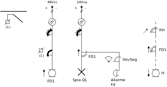

Il microswitch dovrà essere collegato ad un relè FDx, dopve x = numero chiave; questo relè accende direttamente la spia sul QL ed è sentito nella catena del relè H di occupazione, in quale interviene sulla catena di manovra a via libera del segnale di protezione (e partenza).
Non viene sentita questa condizione elettrica sull'elettromagnete del segnale di protezione.
Allego un estratto dello schema di principio.

Messaggioda ste.klausen21 » 22/10/2017, 21:17
andm ha scritto:Ti faccio solo qualche osservazione, non per critica, ben inteso.
Osservazioni gradite, oltrechè molto utili.
andm ha scritto:Sullo stante dei segnali di protezione ci starebbero bene le luci di avanzamento, attivate dal tasto Tz.
Provvederò. Da informazioni che ho raccolto, il Tz non è sul banco a leve. Come è fatto negli impianti ? Se lo trovassi in giro, lo potrei mettere. Immagino ne occorra uno per ogni segnale di protezione. Altrimenti potrei mettere due interruttori sotto al piano del banchetto posto sopra alla rastrelliera relè e che regge il banco di comando delle locomotive.
andm ha scritto:Dove si incontrano le spie delle barriere del PL ci starebbe bene un quadratino, che si accende quando sono accese le luci stradali del PL (luce rossa).
Lo metterò, poi lo mostrerò. Mi occorrrà qualche gg.
andm ha scritto:Anche il deviatoio 102b dovrebbe essere equipaggiato con CEF, quindi con il triangolino.
Ecco, non ci avevo pensato, ed invece è logico. In caso di rottura del fermascambio del 102b, questo potrebbe, non volutamente, inviare del materiale rotabile verso il bianrio di corsa.
andm ha scritto:Per quanto riguarda i cdb: attenzione che dovresti usare comunque il contatto normalmente aperto del relè CB (a disco), anzi, due contatti, uno per ogni filo della lampadina, perchè si tratta di indicazione in sicurezza.
Sì, devo invertire la logica e metterli di colore bianco (anzi giallo, perchè assomiglia di più alle lampadine).
Sull' uso dei due fili, devo devere se ho contatti liberi nei connettori.
andm ha scritto:Per il CEF: ogni fermascambio ha due contatti che si chiudono quando il fermascambio è nella posizione tale da assicurare ago e contrago nella posizione voluta e il fermascambio stesso è efficiente (non è stato tallonato).
Il microswitch che ho non è in sicurezza, ma consente di darmi le indicazioni volute. Se gli aghi non sono accostati (sono legati nel modello), non dà nessuno dei due consensi.
andm ha scritto:Il microswitch dovrà essere collegato ad un relè FDx, dopve x = numero chiave; questo relè accende direttamente la spia sul QL ed è sentito nella catena del relè H di occupazione, in quale interviene sulla catena di manovra a via libera del segnale di protezione (e partenza).
Bene, nello schema di principio che avevo copiato c' erano già i relè di controllo degli aghi, quindi li ho già. Come da tè suggerito, impediscono di muovere la relativa leva di itinerario se manca il relativo controllo.
Avevo chiamato i relè xR (Ripetitore di x), ma cambierò in schema e nelle etichette che identificano fisicamente i relè.

Messaggioda andm » 23/10/2017, 10:04
Il comando del Tz è un semplice interruttore che accende le luci.
Nella realtà, invia 144V= alle luci di avanzamento; un relè differenziale rileva il passaggio di corrente e si eccita se le lampadine sono effettivamente accese.
Questo relè, a sua volta, comanda una suoneria non tacitabile e accende la ripetizione ottica sul QL.

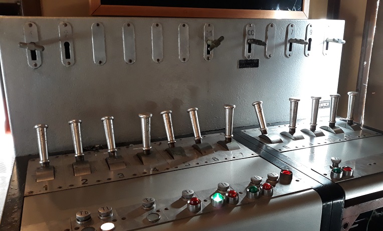

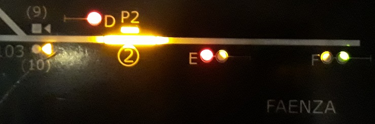

Abbiamo ultimato e messo in funzione il QL, pur non sapendo se l' impianto reale ne fosse dotato.
Il QL ci aiuta a mostrare alle persone in visita, non necessariamente esperte, alcuni enti non visibili immediatamente da banco a leve, come segnali di avviso e di protezione e passaggi a livello.
Supponiamo di essere l' assuntore della stazione di Fognano (cliccando le immagini, le si può vedere ingrandite, poi con indietro si torna quì).
Il DU, via telefono, ordina di formare l' itinerario per l' arrivo del treno 1234 Borgo San Lorenzo - Faenza.
L' impianto è a riposo, con gli scambi per il corretto tracciato e con le relative chiavi nel banco a leve.
L' assuntore manovra la leva 3 di itinerario per l' ingresso al binario I. Si accende la spia Occ. Allora manovra la leva 2 di segnale poi la leva 1 dell' avviso.
Il segnale di protezione e l' avviso si dispongono per via libera su corretto tracciato con preavviso di VI.
Il treno arriva, occupa il CdB del segnale. Il segnale di avviso ed il segnale di protezione vanno a via impedita.
Alla liberazione del CdB, si accende la spia Lib. :
A questo punto è possibile riportare le leve in posizione iniziale.
L' arrivo del treno è completato :

Il DU annuncia l' arrivo del treno 8765 da Faenza per Borgo San Lorenzo ed ordina di farlo arrivare al binario II.

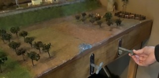

Il capotreno del 1234 ordina all' assuntore, di manovrare il deviatoio 2, di ingresso lato Faenza. L' assuntore, con la chiave 9, và allo scambio, la inserisce e la gira. Poi gira lo scambio per il binario II e ritira la chiave 10.
Torna in UM ed inserisce la chiave 10 nell' ADM.
Ora l' assuntore può bloccare l' itinerario di ingresso al binario II. Si accende la spia Occ.
Manovra il segnale di protezione e poi quello di avviso, che si dispongono rispettivamente R/V e G/V.
