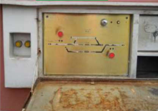

Tcx ha scritto:Scusate se mi intrometto nella discussione,online ho trovato questa foto di un apparato penso in un museo di Gorizia,presumo che possa essere un modello EDr
Si tratta di un normale ACEI di una stazione jugoslava. Le JZ quando si modernizzarono (anni settanta) si affidarono alla tecnologia tedesca delle DB. Non viene specificato però in che museo e se Gorizia o Nova Gorica.
Questi apparati esistono ancora perfettamente funzionanti in tantissime stazioni della ex-Jugoslavia. Però nella foto il berretto del Dirigente Movimento è quello attuale sloveno, delle SZ.

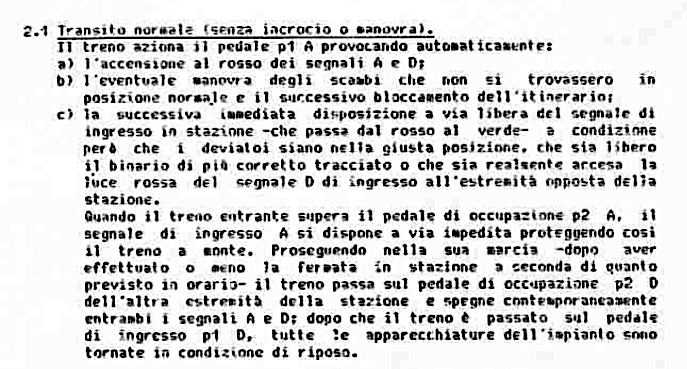

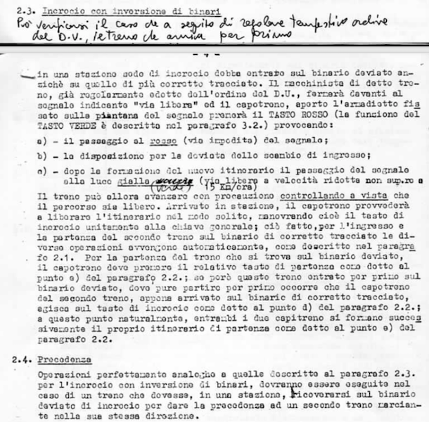

comunque per Trento Malè in dettaglio

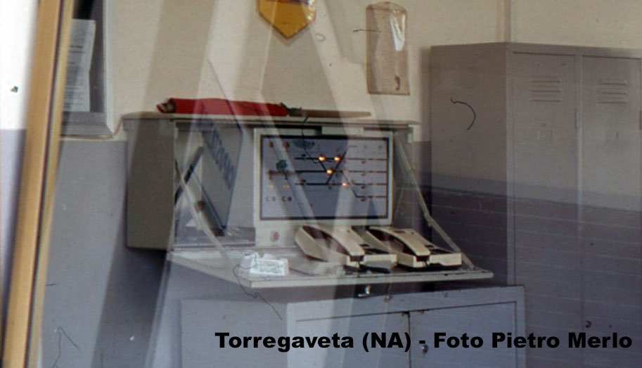

Concludo la descrizione degli impianti con una foto dell'apparato di Torregaveta (stazione capolinea di entrambe le linee, normalmente presenziata).
Sul margine alto sinistro del banco sono visibili le due serrature appena descritte.
Quadro EDr della stazione di Torregaveta (NA). In alto a sx sono visibili le due serrature.

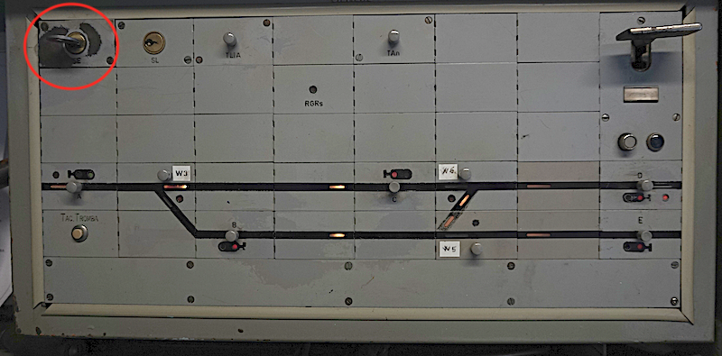

SEPSA....stazioni linea Circumflegrea in dirigenza locale: presenziate da DM operante al quadro ACEI con chiave SE
QUARTO linea Circumflegrea
situazione analoga ritengo a Torregaveta stazione capotronco presenziata da DM

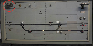

In questa immagine trovata in rete (di autore ignoto), possiamo vedere l'aspetto del Quadro di comando, che si differenzia nettamente da quelli visti fino ad ora:
Quadro di comando EDr Barco (RE)
Sul quadro sono presenti:
- due spie, indicanti la formazione dell'itinerario dei treni provenienti da Reggio Emilia e Ciano;
- due pulsanti "CS" (Comando Segnali), situati in prossimità della raffigurazione dei due segnali di protezione;
- una chiave per la manovra degli scambi (in alto), corredata dal tasto "CH" (Chiave Scambi).
A differenza dei Quadri visti fino ad ora, non è prevista una "chiave generale": i comandi pertanto potevano essere impartiti mediante il semplice azionamento dei pulsanti presenti.
