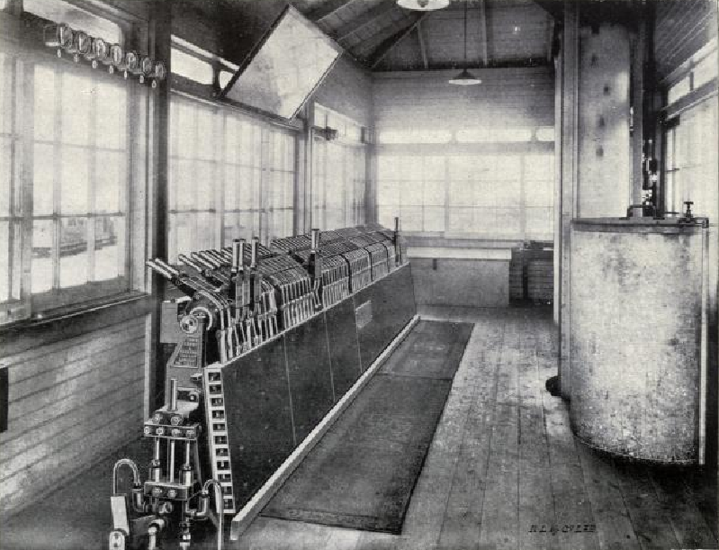

Visto che la sezione è un po' deserta (dove sono finiti tutti gli appassionati di apparati? :) ), provo a ravvivarla un po' con questo quiz.
Qualcuno sa dirmi dove si trova il banco ACI raffigurato nella foto?
Messaggioda merlotrento » 10/03/2013, 18:13
Amiens, poste3?
Messaggi: 391
Messaggioda ZooTower » 10/03/2013, 18:47
Uhm... non credo.
Il poste 3 di Amiens aveva il piano schematico alle spalle dell'operatore, non davanti, e la serratura meccanica era perfettamente verticale, non inclinata.
Mi sembra inoltre che avesse più leve...
(rif.: pag. 274, Alain Gernigon, Histoire de la Signalisation Ferroviaire Francaise, ed. 1999, la Vie du Rail)
Marco
"Candeliere? Cos'è un candeliere?"
ZooTower Non connesso
Messaggi: 52
Iscritto il: 30/12/2011, 17:02
Messaggioda fas » 10/03/2013, 20:22
Fuochino! Non si tratta di un apparato Italiano, ma avete sbagliato ...continente. :)
Svelo subito la soluzione, o volete fare un altro tentativo?
Messaggioda ZooTower » 10/03/2013, 21:37
Sudafrica?
Salt River Jct?
Marco
Messaggi: 52
Messaggioda fas » 12/03/2013, 20:09
Esatto! Città del Capo (Cape Town).
Avevo risposto ad una domanda sul segnalamento italiano su un forum inglese, e qualcuno mi ha chiesto notizie sugli ACI. Ne è nato un topic da cui sono uscite fuori un po' di foto e informazioni interessanti: http://www.signalbox.org/forum/viewtopic.php?f=7&t=5545
