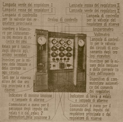

Messaggioda cap_85 » 12/04/2012, 6:24
questa immagine parla da sola... si dovrebbe trattare di un orologio pilota (chiamto anche orologio madre o lancia impulsi) relativo ad una stazione di grandi dimensioni.
