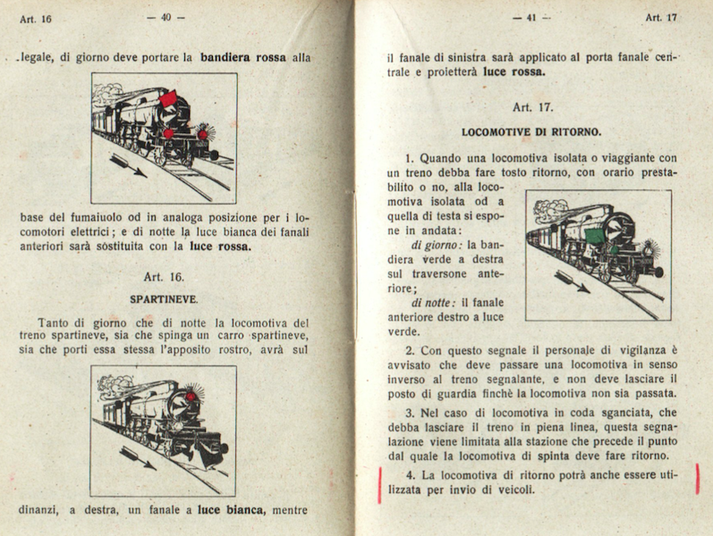

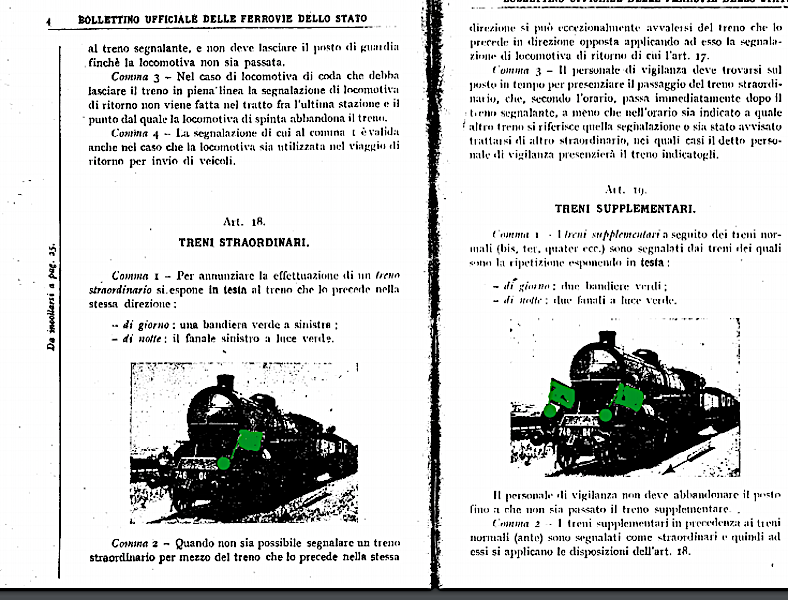

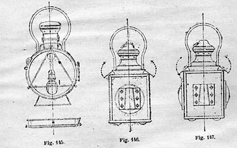

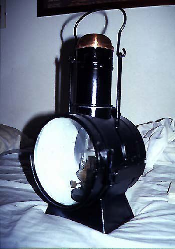

ed ecco i fanali per locomotiva (145) ed i tre per veicoli (centrale 146 e laterali 147).

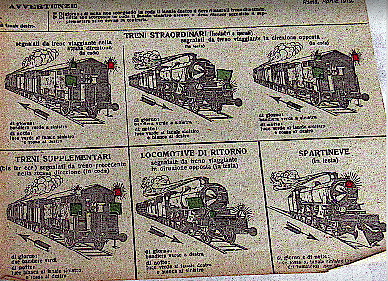

Nell'aprile del 1919, l' OS 68/1919 rivoluziona la materia con eliminazione terzo fanale di coda(quello centrale), esperimento iniziato sulle alcune linee ed in seguito progressivamente esteso ad altre
PS si noti la modifica all'uso della segnalazione di loco di ritorno: "...debba far tosto ritorno con orario prestabilito o no...." fino ad allora era "...debba far tosto ritorno senza orario prestabilito ...."

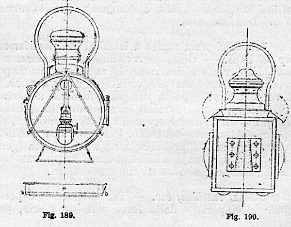

Messaggioda merlotrento » 06/11/2020, 10:30
fanale loco fig 189, fanale veicolo fig 190)

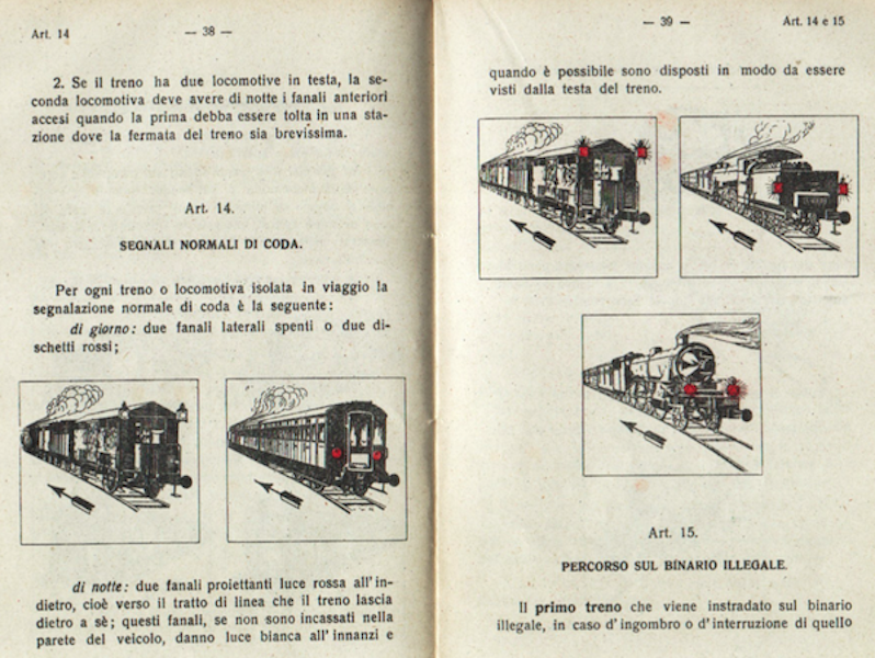

Ed eccoci al RS ed 1922..entrato in vigore 16 giugno 1923 salvo che per le Delegazioni FS di Trento, Trieste e Cagliari,
sulle cui linee venne progressivamente introdotto fra il 1924 e il 1927
(ultime linee furono la Bolzano-Brennero. la Val Pusteria e la Bolzano Malles ove sostituirono la preesistente regolamentazione Austroungarica)

Ma non è ancora finita! torniamo ai fanali di coda.

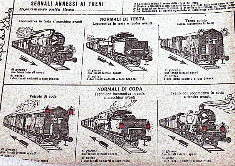

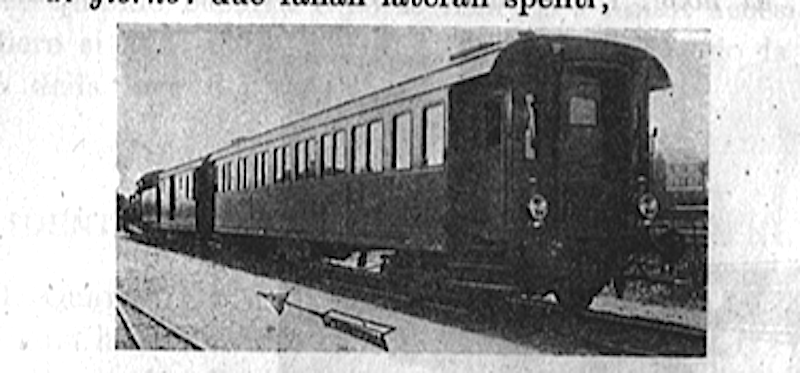

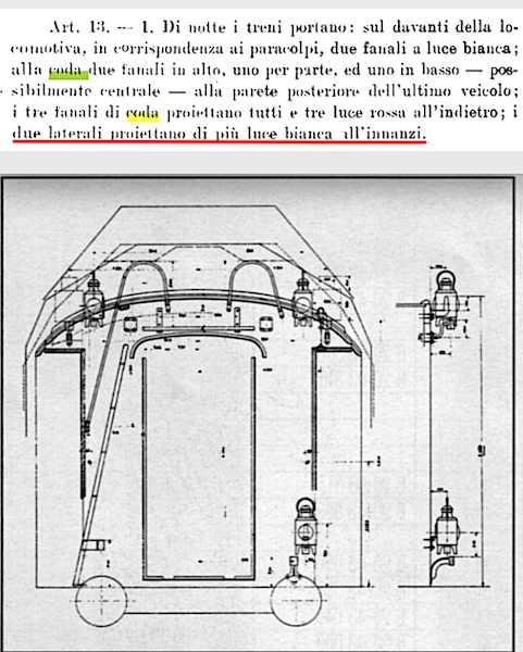

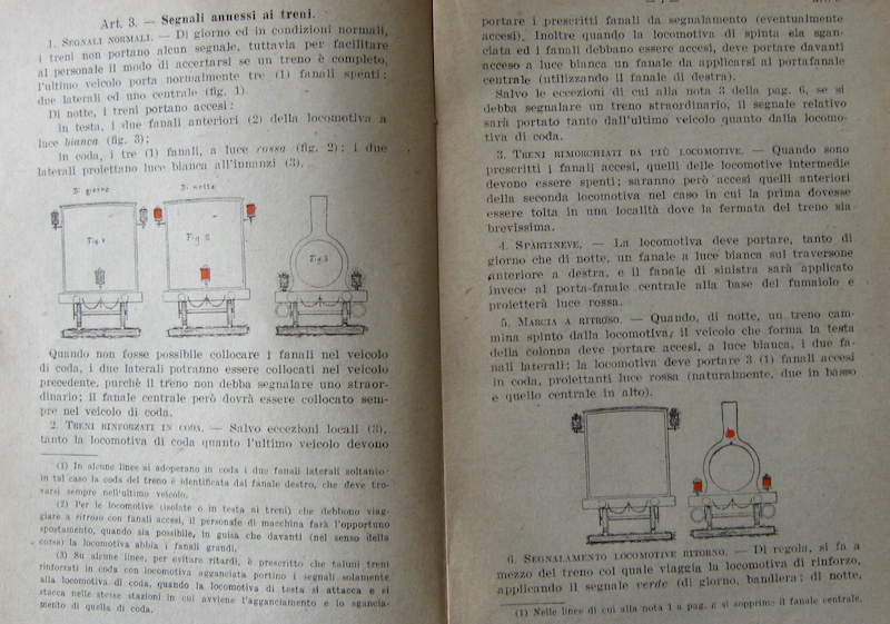

Nel Rs del 1905 e confermato nell'OS 413 del 1913, per i segnali di coda troviamo
lo schizzo (pubblicato qualche anno fa sullo speciale di LOKI n 26)
ci mostra come disporre i fanali di coda, seconde le regole FS,
sulla testata di carrozza del servizio internazionale dotata pertanto di più portafanali, posti a varie altezze.

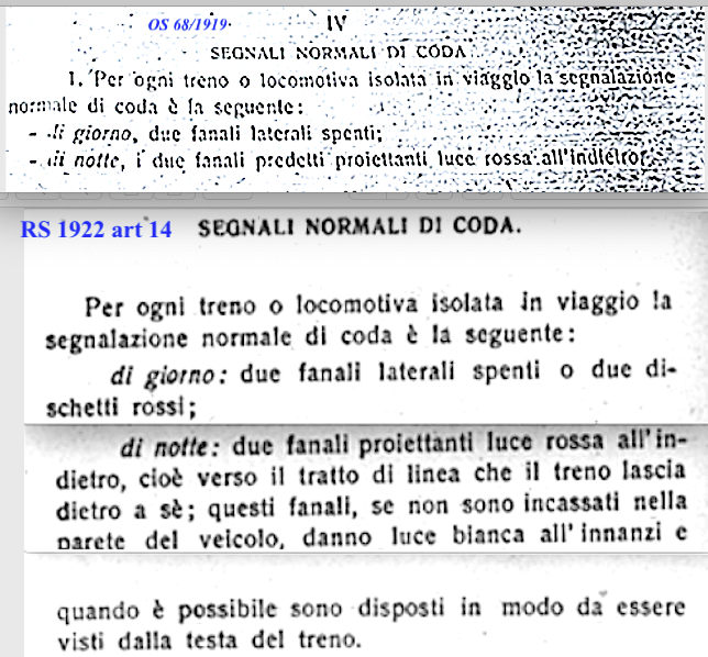

Nell'OS 68/1919 nulla è detto della luce bianca anteriore dei fanali di coda nè della posizione alta o bassa degli stessi.
Nel RS 1922 si riparla di luce bianca anteriore dei fanali coda...la posizione alta la si vede illustrata ma non prescritta dal testo
Nell'App 3 del 1925 sparisce definitivamente la luce bianca anteriore, nessun accenno alla posizione
ma le illustrazioni non hanno modifiche..fanali di coda in alto ..però le foto, risalenti alla seconda metà anni 20
e anni 30, di carri di nuova costruzione li mostrano con portafanali bassi, a mezza altezza...
