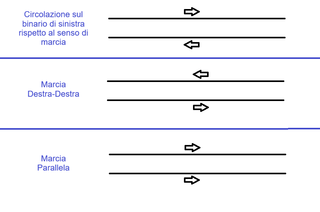

Non so cosa significhi, ma su i FL dove vengono indicate le linee banalizzate, a destra ci sono due colonne che indicano la possibilità della “ MARCIA PARALLELA” e della “MARCIA DESTRA - DESTRA”. Appunto, cosa sta a indicare quest’ultima indicazione?
Messaggi: 1994
Messaggioda fas » 03/04/2026, 18:08
La marcia dx-dx prevede che, su entrambi i binari, i treni viaggino sul binario di destra rispetto al loro senso di marcia.
Allego un'immagine esplicativa:
