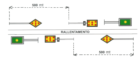

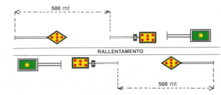

Andiamo ora a vedere alcuni esempi di segnali di rallentamento, in uso sulle ex concesse, che differivano da quelli in uso sulla rete FS.
Circumvesuviana
Sulla rete Circumvesuviana sono in uso i seguenti segnali di avviso e inizio rallentamento:
Qui alcune foto

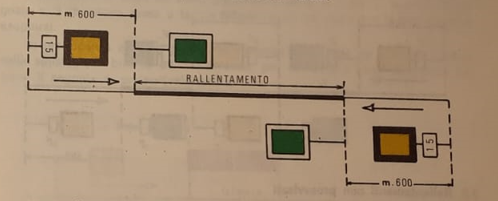

Ferrovie Calabro Lucane
Questi sono i segnali di rallentamento presenti nel Regolamento di Esercizio del 1984:

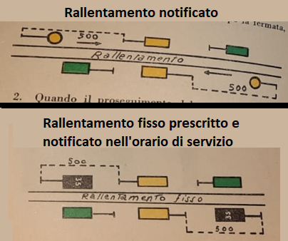

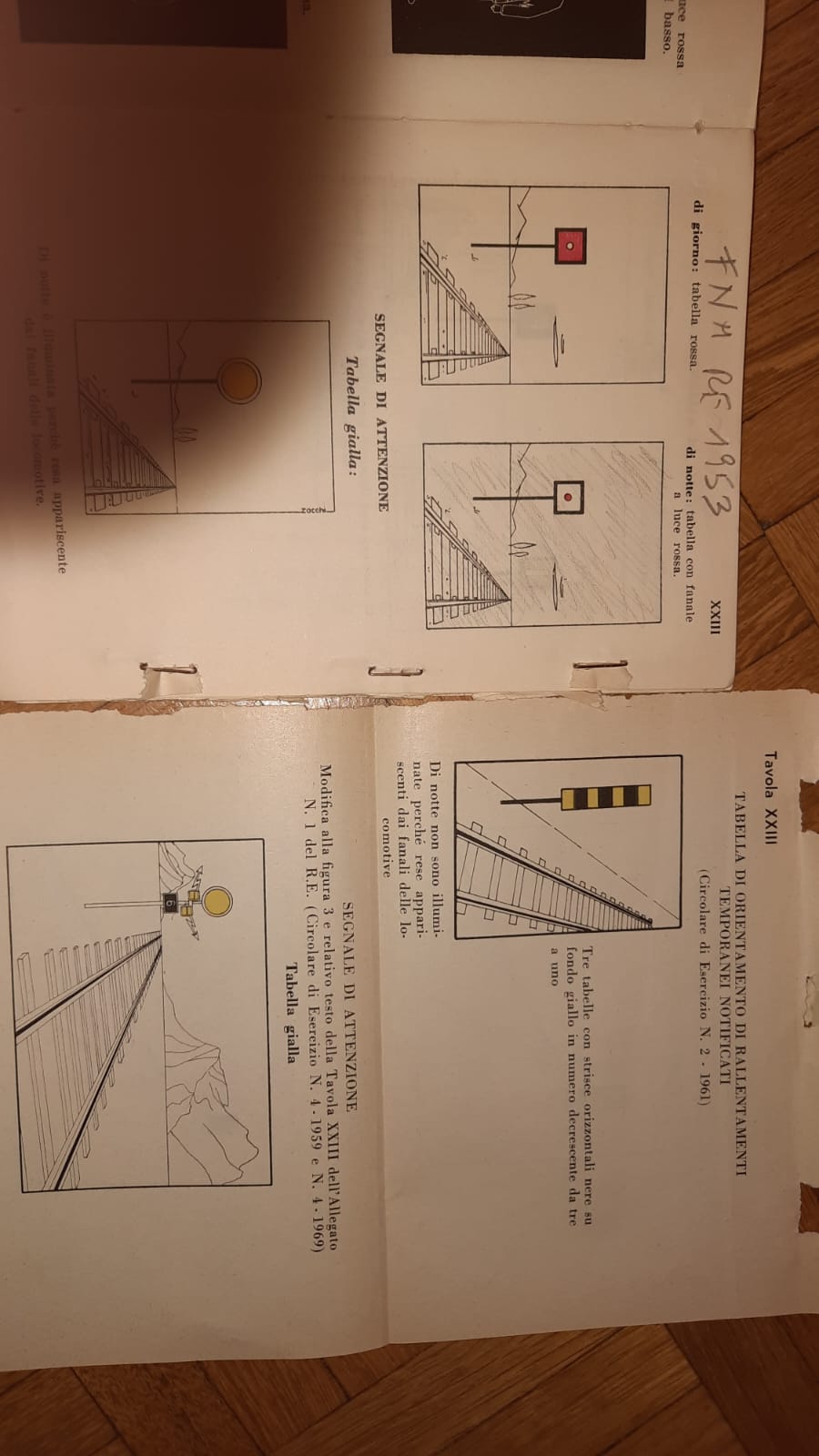

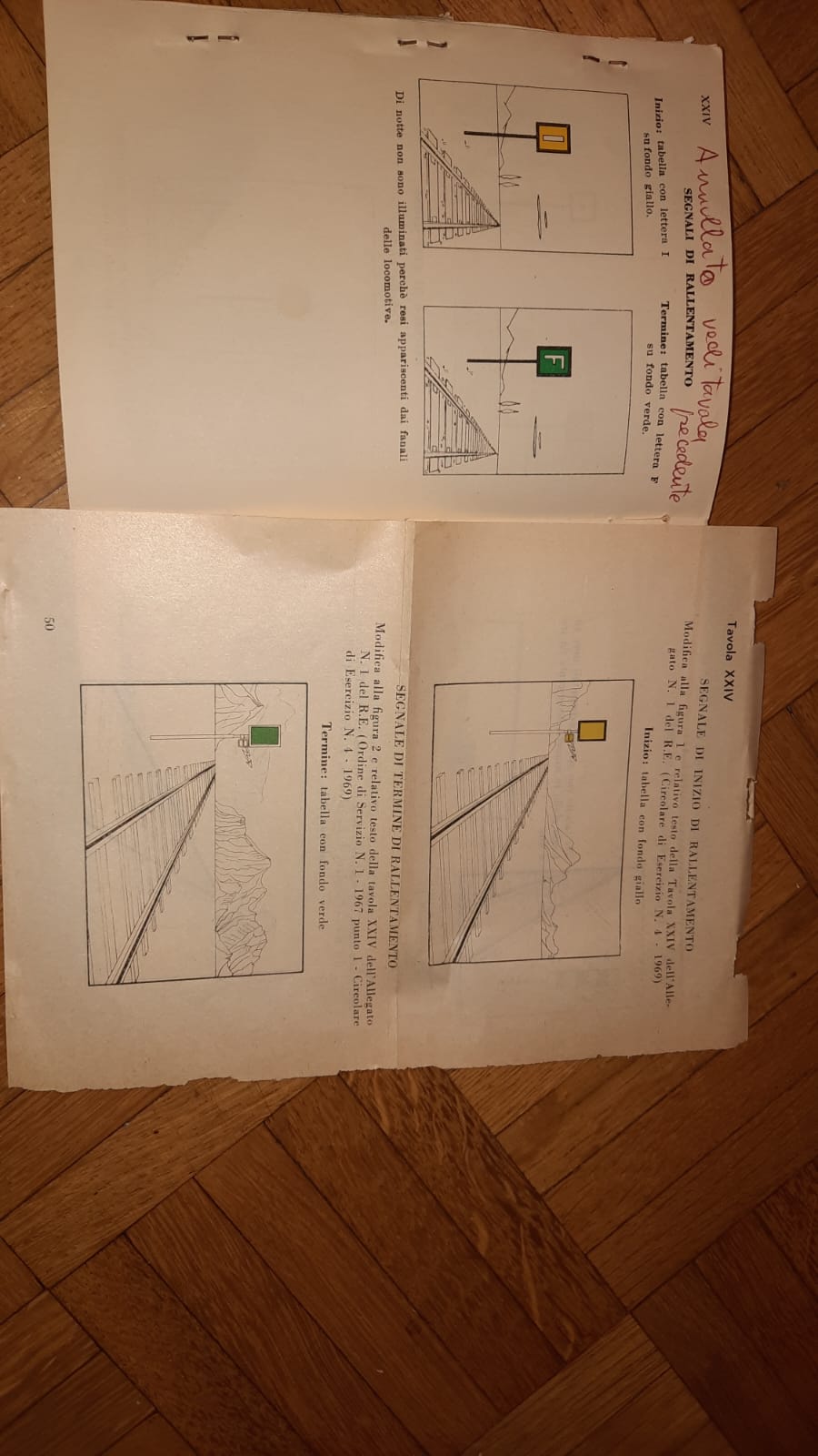

Ferrovie Nord Milano
Questi sono i segnali di rallentamento che erano in uso prima del 1984 sulla rete FNM:
