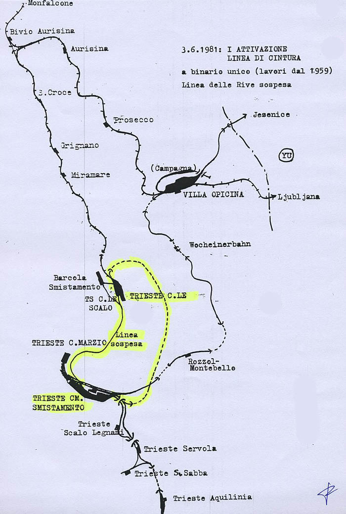

Nella terzultima scheda manca la linea di cintura mentre risulta ancora la linea delle rive.
Messaggioda E 44 » 11/01/2012, 13:41
E' vero, si, errore di copiatura clamoroso!

Ho sistemato i vari schemi del nodo di TS, caricandoli direttamente sul forum. è un po' scomodo scorrere la pagina, però mi pare che in questo modo si faciliti di molto la consultazione dei disegni (e allo stesso tempo si renda il giusto tributo all'imponente lavoro fatto da Paolo).
Ho corretto il terzultimo schema (togliendo la linea delle Rive ed inserendo quella di Circonvallazione) ed ho aggiornato l'ultimo disegno alla situazione attuale (aggiungendo soppressione di Prosecco, Grignano e Barcola).
